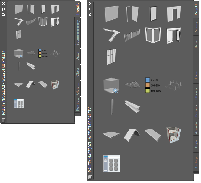

Palety narzędzi z różnymi wielkościami wyświetlanych ikon
Po zmniejszeniu obrazów narzędzi można wyświetlić większą ilość narzędzi na palecie narzędzi. Jest to ważne, jeżeli w tym samym czasie wyświetla się różne palety, takie jak paleta Właściwości lub Paleta nawigatora projektu.

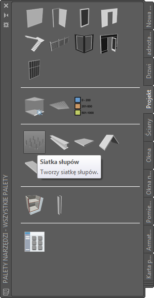

Aby zaoszczędzić miejsce na palecie, można wyświetlać obrazy narzędzi bez podpisów. Jest to najlepsza metoda, gdy ikony narzędzi można łatwo rozróżnić. Jeżeli sama ikona nie wystarczy do zidentyfikowania narzędzia, dodatkowe informacje znajdują się w etykiety narzędzi każdej ikony.
Wyświetlanie tylko ikon na palecie narzędzi

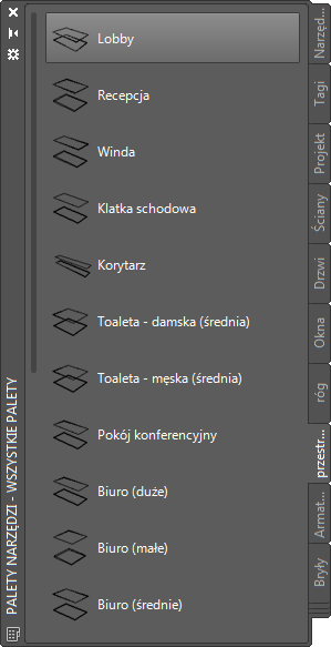

Można też wyświetlać narzędzia w jednej kolumnie na palecie narzędzi. W przypadku używania listy w postaci kolumny podpis narzędzia jest zawsze wyświetlany.
Paleta narzędzi w widoku listy
