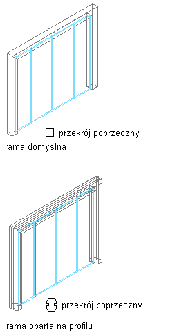

Wszystkie siatki ścian kurtynowych, w tym siatka podstawowa, mogą mieć przypisane definicje ram. Rama siatki podstawowej pełni rolę zewnętrznej krawędzi ściany. Łączny rozmiar ramy zależy od długości i wysokości siatki podstawowej lub zagnieżdżonej. Ramę można skonfigurować przez określenie jej szerokości i głębokości lub przez wybranie profilu.
Konfigurowanie ram domyślnych i opartych na profilu
Definicje ram tworzy się dla konkretnych stylów ścian kurtynowych. Definicje będzie można przydzielać wyłącznie ramom ścian kurtynowych o tym stylu. Użytkownik może przygotować kilka definicji ram, po czym przydzielać je do żądanych ram. Jeśli ściana zawiera siatki zagnieżdżone, każda z nich ma własną ramę. Program oferuje domyślną definicję ramy, którą można modyfikować i przypisywać zgodnie z potrzebami. Ramy bez przypisanych definicji nie są wyświetlane.
