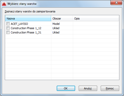

Użytkownik może importować stany warstw, które są zapisane w plikach rysunków (DWG, DWS i DWT) lub bezpośrednio pliki stanów warstw (LAS).
Jeżeli stany warstw importowane są z rysunku, który zawiera warstwy nieobecne na aktualnym rysunku, warstwy te są importowane do aktualnego rysunku.
Jeżeli stany warstw importowane są z rysunku, który zawiera własności warstw, takie jak rodzaj linii lub styl druku, które nie zostały wczytane lub nie są dostępne w aktualnym rysunku, własności te są automatycznie importowane z rysunku źródłowego.
Jeżeli stan warstw importowany jest z pliku LAS i zawiera on własności warstw takie jak rodzaj linii lub styl druku, które nie istnieją w aktualnym rysunku, właściwości te nie mogą zostać przywrócone.
W przypadku importowania stanu warstw będącego odbiciem stanu warstw na aktualnym rysunku, użytkownik może wybrać nadpisanie istniejących stanów warstw lub nieimportowanie ich.
