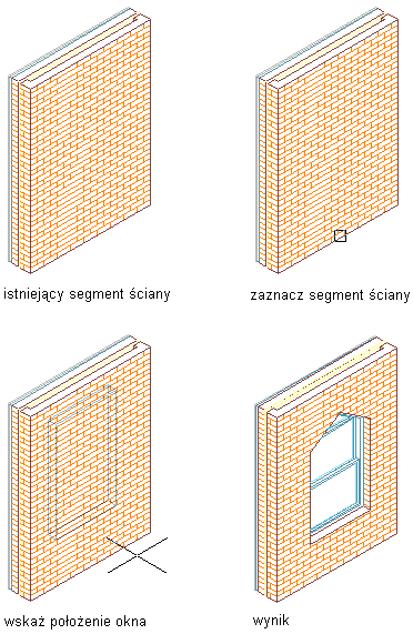

Dodawanie okna do ściany

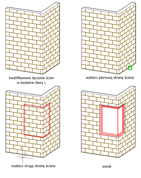

Dodawanie okna narożnego do łączenia ścian w kształcie litery L

| okno niezaczepione | naciśnij klawisz Enter, a następnie określ punkt wstawienia i kąt obrotu okna. |
| okno w ścianie | wybierz ścianę i określ punkt wstawienia wzdłuż ściany. |
| okno narożne w ścianie | wybierz kwalifikowane łączenie ścian w kształcie litery L. Określ punkt wstawienia w drugiej ścianie. |
