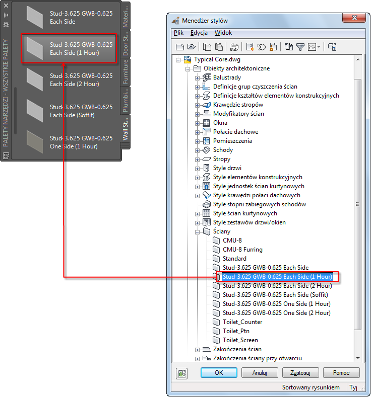

Procedura ta umożliwia tworzenie narzędzi ze stylu w Menedżerze stylów.
Tworzenie narzędzia z Menedżera stylów
. Jeżeli na przykład chcesz utworzyć narzędzie ściany ze stylem Stud-3.625 GWB-0.625 Each Side (1 Hour), rozwiń opcję Style ścian i wybierz styl Stud-3.625 GWB-0.625 Each Side (1 Hour).
Na palecie narzędzi zostanie wstawione nowe narzędzie z wybranym stylem.
