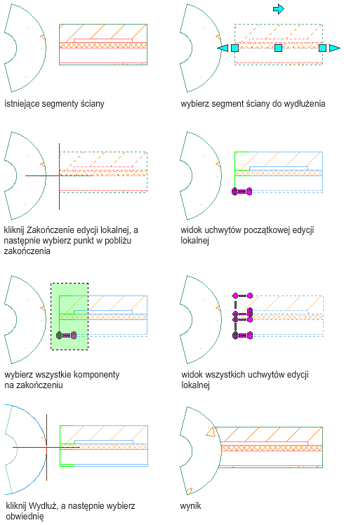

Opisana poniżej procedura pozwala zmodyfikować zakończenie ściany poprzez wydłużenie komponentu. Granicę wydłużenia może stanowić linia, łuk, okrąg, polilinia lub krawędź komponentu ściany.
. Istnieje możliwość wydłużenia jednocześnie kilku komponentów do granicy wydłużenia. Naciśnij klawisz Esc, aby wyczyścić zaznaczenie komponentów.

W poniższym przykładzie komponenty zostają wydłużone do innego odcinka ściany stanowiącego granicę wydłużenia.
