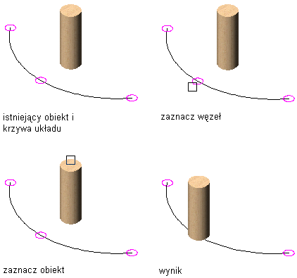

Aby dodać zaczepienia do węzła, należy postępować zgodnie z poniższą procedurą. Liczba możliwych do wykonania zaczepień do węzła jest zgodna z liczbą węzłów konstrukcyjnych znajdujących się na rysunku. Jeden obiekt można zaczepić tylko do jednego węzła konstrukcyjnego. Przy próbie próby zaczepienia obiektu do następnego węzła, pierwsze zaczepienie jest zwalniane. Można jednakże zaczepić kilka obiektów do tego samego węzła konstrukcyjnego i poddawać je indywidualnej edycji.
