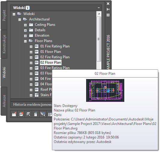

Aby określić zawartość wyświetlanej wskazówki podczas przesuwania kursora nad elementem w Eksploratorze rysunków, należy kliknąć prawym przyciskiem myszy wolny obszar na pasku narzędzi noszenia i wybrać jedną z następujących opcji:
| Aby... | Wykonaj następujące czynności... |
| wyświetlić okienko Podgląd lub Detal w dolnej części palety Nawigator projektu | wybierz okienko Podgląd/Detale. |
| zamknij paletę Nawigator projektu | wybierz opcję Zamknij. |
| wyświetlić tylko nazwy plików | wybierz opcję Styl etykiety narzędzia, a następnie kliknij opcję Nazwa. |
| wyświetlić nazwę i obraz biblioteki | wybierz opcję Styl etykiety narzędzia, kliknij opcję Podgląd, a następnie kliknij opcję Mały, Średni lub Duży. |
| wyświetlić szczegóły, takie jak status, lokalizacja i kto aktualnie ma otwarty plik (jeśli jest otwarty) | wybierz opcję Styl etykiety narzędzia, a następnie kliknij opcję Szczegóły. |
| wyświetlić obraz i szczegóły | wybierz opcję Styl etykiety narzędzia, kliknij pozycję Podgląd i szczegóły, a następnie kliknij opcję Mały, Średni lub Duży. |
