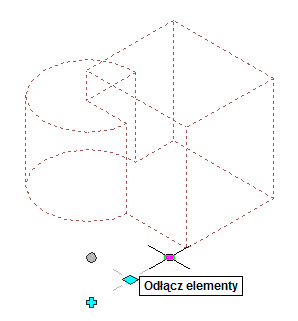

Ta procedura służy do odłączania elementu bryłowego od grupy brył. Po zdefiniowaniu grupy brył i dodaniu do niej elementów bryłowych, można zdecydować, czy jeden lub więcej elementów nie pasuje do modelu. Można je wtedy odłączyć od grupy brył i użyć je w innym miejscu lub też je usunąć.
Gdy element jest odłączony od grupy brył, wyświetlanie elementu jest włączane, ponieważ jest to osobny element, który nie stanowi już części grupy.
Alternatywnie można: kliknąć kolejno
Jeżeli tylko jeden element jest dołączony do grupy brył, nie będzie wyświetlane żądanie wyboru elementów. Pojedynczy element jest odłączany bez podawania dodatkowych danych.
