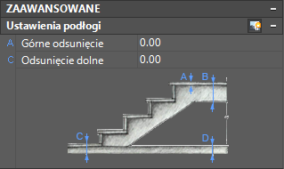

Użyj tej procedury, aby kontrolować sposób oddziaływania schodów na podłogę na początku i końcu ich biegu.
| Aby... | Wykonaj następujące czynności... |
| ustalić grubość materiału wykończeniowego podłogi w podłodze górnej kondygnacji | wpisz wartość w polu Górne odsunięcie. |
| ustalić głębokość struktury w podłodze górnej kondygnacji | wpisz wartość w polu Głębia szczytu. |
| ustalić grubość materiału wykończeniowego podłogi w podłodze dolnej kondygnacji | wpisz wartość w polu Odsunięcie dolne. |
| ustalić głębokość struktury w podłodze dolnej kondygnacji | wpisz wartość w polu Głębokość dolna. |
