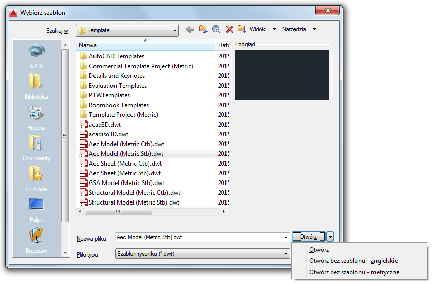

Procedura ta umożliwia utworzenie rysunku bez wykorzystania szablonu.
Rysunki nieoparte na szablonie nie zawierają ustawień użytkownika ani ustawień predefiniowanych, takich jak konfiguracja wyświetlania czy jednostki architektoniczne. W rysunkach bez szablonu obowiązują ustawienia zdefiniowane w oknie dialogowym Ustawienia rysunku.
Nowym użytkownikom zaleca się korzystanie z szablonów dołączonych programu, aż do nabycia biegłości w pracy z konfiguracjami wyświetlania oraz pozostałymi ustawieniami. Po zapoznaniu się z programem można, w razie potrzeby, tworzyć własne szablony i dostosowywać do swoich wymagań ustawienia rysunków.
