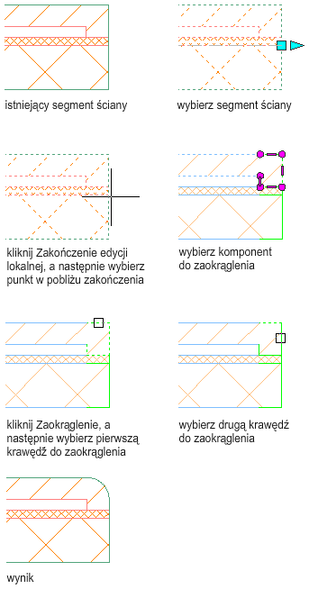

Opisana poniżej procedura pozwala zmodyfikować zakończenie ściany poprzez zaokrąglenie komponentu ściany.
. Istnieje możliwość zaokrąglenia jednocześnie narożnika tylko jednego komponentu. Naciśnij klawisz Esc, aby wyczyścić zaznaczenie komponentów.
. | Aby... | Wykonaj następujące czynności... |
| Zapisanie wszelkich zmian dokonywanych podczas sesji edycji lokalnej jako nowego stylu | kliknij kolejno ![]() |
| Odrzucić wszelkie zmiany dokonywane podczas sesji edycji lokalnej | kliknij kolejno ![]() . |
| Zapisać wszelkie zmiany dokonywane podczas sesji edycji lokalnej | kliknij kolejno ![]() . |
W poniższym przykładzie zaokrąglony zostaje narożnik z licowaniem z cegieł.
