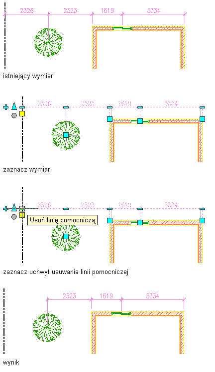

Punktami wymiaru bez zdefiniowanego stylu mogą być punkty generowane przez wskazywanie punktów OBIEKT obiektów lub wybieranie nieskojarzonych z obiektami punktów w rysunku. W odróżnieniu od punktów wymiarowych ze zdefiniowanym stylem nie mogą być one przywrócone po usunięciu, można je jednak w razie potrzeby utworzyć na nowo.
