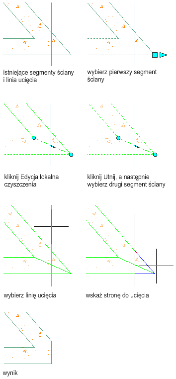

Opisana poniżej procedura pozwala zmodyfikować przenikanie ścian poprzez ucięcie komponentu. Granicę cięcia może stanowić linia, łuk, okrąg, polilinia lub krawędź komponentu ściany.
. Dla pierwszego komponentu ściany przy wskazanym indeksie stylu ściany wyświetlane są uchwyty wierzchołków i krawędzi.
Istnieje możliwość ucięcia jednocześnie kilku komponentów do granicy ucięcia. Naciśnij klawisz Esc, aby usunąć zaznaczenie komponentów.

W poniższym przykładzie do liniowej granicy ucięcia przycięty zostaje narożnik ściany betonowej.
