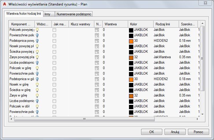

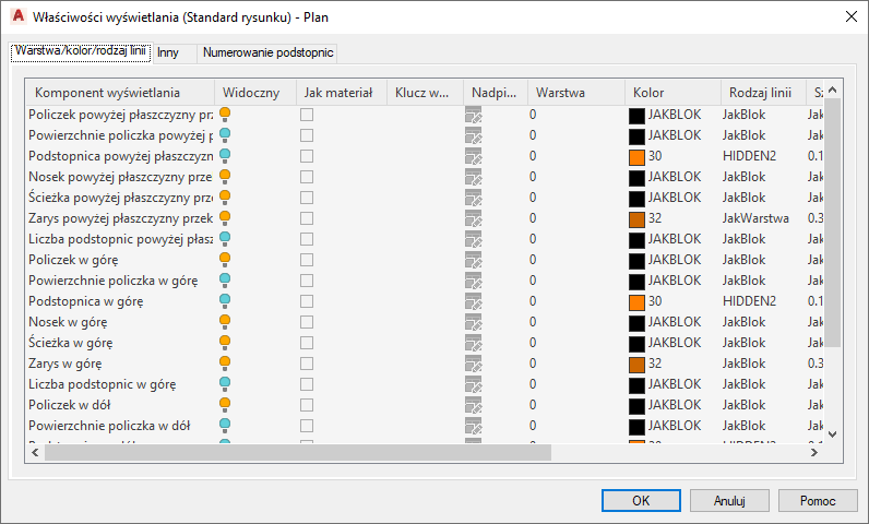

Zobacz, jakie są właściwości wyświetlania dla tych rodzajów komponentów schodów.
Wybierz schody i kliknij kolejno

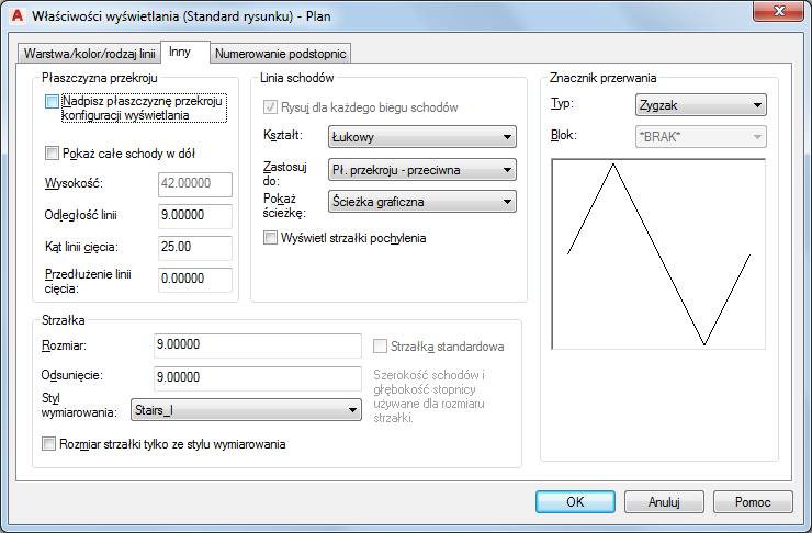

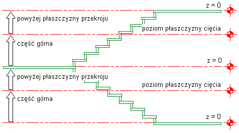

W przypadku schodów utworzonych w wersjach programu Architectural Desktop wcześniejszych niż wersja 2004 opcja Nadpisz płaszczyznę przekroju konfiguracji wyświetlania jest wybierana domyślnie. W obecnej wersji ta opcja jest domyślnie wyłączona, a kolejność wyświetlania komponentów schodów jest obsługiwana automatycznie przez konfiguracje wyświetlania specyficzne dla każdej kondygnacji.
Gdy jest wybrana opcja Nadpisz płaszczyznę przekroju konfiguracji wyświetlania, elewacja wysokości cięcia jest mierzona od dołu każdego biegu schodów. Widoczne górne komponenty wyświetlania oraz komponenty wyświetlania powyżej płaszczyzny przekroju powyżej bieżącego poziomu, natomiast dolne komponenty wyświetlania nie są wyświetlane.
Określanie poziomu płaszczyzny przekroju przez nadpisanie konfiguracji wyświetlania

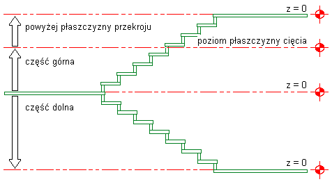

Gdy opcja Nadpisz płaszczyznę przekroju konfiguracji wyświetlania nie jest wybrana, elewacja wysokości cięcia jest mierzona od bieżącego poziomu. Są wyświetlane górne komponenty wyświetlania powyżej bieżącego poziomu, podobnie jak dolne komponenty wyświetlania poniżej bieżącego poziomu.
Określanie poziom płaszczyzny bez nadpisania konfiguracji wyświetlania

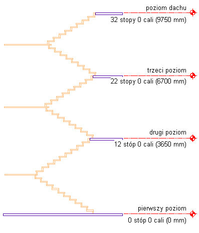

Poniższa ilustracja przedstawia, jak kondygnacje powinny być przedstawiane na widoku elewacji:
Widok elewacji klatki schodowej

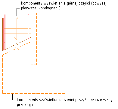

Komponenty wyświetlenia schodów na pierwszym piętrze
Górne komponenty wyświetlania powyżej pierwszego piętra są wyświetlane, np. komponenty wyświetlania powyżej płaszczyzny przekroju z zarysem oznaczonym liniami kreskowanymi.

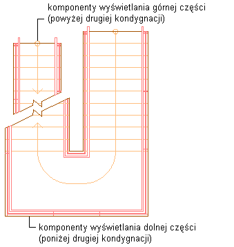

Komponenty wyświetlenia schodów na drugim piętrze
Są wyświetlane górne komponenty wyświetlania powyżej drugiego piętra, podobnie jak dolne komponenty wyświetlania poniżej drugiego piętra.

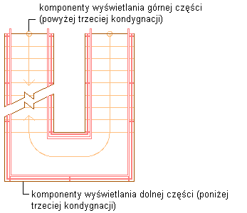

Komponenty wyświetlenia schodów na trzecim piętrze
Są wyświetlane górne komponenty wyświetlania powyżej trzeciego piętra, podobnie jak dolne komponenty wyświetlania poniżej trzeciego piętra.

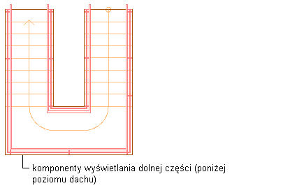

Komponenty wyświetlenia schodów na poziomie dachu
Są widoczne tylko dolne komponenty wyświetlania poniżej poziomu dachu.
