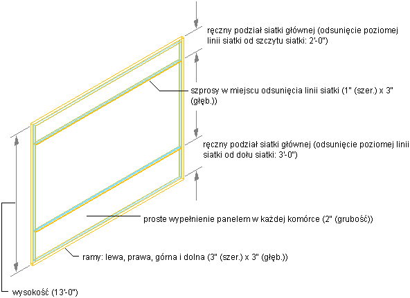

Siatki są głównym składnikiem ścian kurtynowych i jednostek ścian kurtynowych. Każda siatka zawiera cztery rodzaje elementów:
Każdemu rodzajowi jest przypisywana domyślna definicja, która decyduje, jak będą wyglądały wszystkie elementy tego rodzaju.
| Rodzaj elementu | Domyślna definicja |
| Podziały | Siatka pozioma z dwoma podziałami ręcznymi odsuniętymi od dolnej i górnej krawędzi siatki |
| Wypełnienia komórek | Komórki zawierające panele proste |
| Ramy | Zewnętrzne krawędzie siatki o szerokości i głębokości 3 cali (7,6 cm) |
| Szprosy | Krawędzie między komórkami o szerokości 1 cala (2,5 cm) i głębokości 3 cali |
Domyślne definicje elementów jednostki siatki kurtynowej
