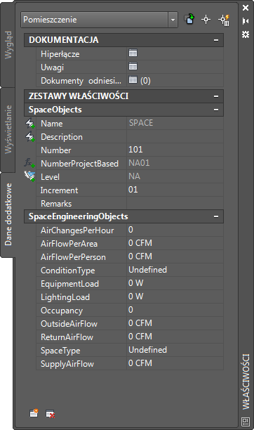

Zestaw właściwości zostanie dodany do wybranych pomieszczeń. Ten zestaw jest wyświetlany na karcie Dane dodatkowe.
| Właściwość | Opis |
| ConditionType | Określ sposób klimatyzacji pomieszczenia. |
| LightingLoad | Wprowadź obciążenie oświetlenia w pomieszczeniu. Jeśli w stylu zostało określone obciążenie oświetlenia na danej powierzchni, zestaw właściwości DefaultLightingLoad oblicza obciążenie oświetlenia w oparciu o powierzchnię pomieszczenia. Tę wartość można nadpisać, wprowadzając tutaj wartość właściwości LightingLoad. |
| EquipmentLoad | Wprowadź obciążenie wyposażenia w pomieszczeniu. Jeśli w stylu zostało określone obciążenie wyposażenia na danej powierzchni, zestaw właściwości DefaultEquipmentLoad oblicza obciążenie wyposażenia w oparciu o powierzchnię pomieszczenia. Tę wartość można nadpisać, wprowadzając tutaj wartość właściwości EquipmentLoad. |
| OutsideAirFlow | Wprowadź wartość zewnętrznego przepływu powietrza. |
| SupplyAirFlow i ReturnAirFlow | Wprowadź wartości przepływu powietrza nawiewanego i wywiewanego jako przyszłe odniesienie. Te wartości opisują przepływ powietrza w pomieszczeniu, a nie przepływ na jednostkę powierzchni czy na osobę. |
