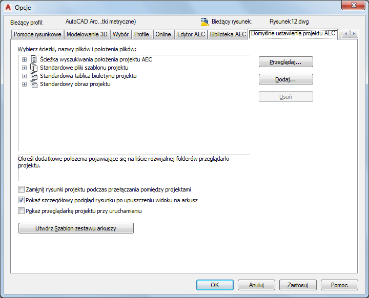

Procedura ta umożliwia określenie domyślnych folderów, w których program będzie wyszukiwał projekty, palety, szablony i inne pliki projektów.
Ustawienia te są używane do tworzenia nowych projektów bez korzystania z szablonów. W przypadku tworzenia nowego projektu na podstawie szablonu używane są ustawienia z szablonu projektu.
Określanie opcji karty Domyślne ustawienia projektu AEC dla bieżącego rysunku
| Aby... | Wykonaj następujące czynności... |
| zmienić bieżącą ścieżkę | wybierz ścieżkę i kliknij przycisk Przeglądaj. Przejdź do nowej ścieżki i kliknij przycisk OK. |
| dodać nową ścieżkę do listy ścieżek | wybierz kategorię i kliknij przycisk Dodaj. Określ nową ścieżkę i kliknij przycisk OK. Jeśli opcja Dodaj nie jest dostępna, można określić tylko jedną ścieżkę dla tej kategorii. |
| usunąć ścieżkę | wybierz ścieżkę i kliknij przycisk Usuń. Jeśli przycisk Usuń nie jest dostępny, można edytować ścieżkę, lecz nie można jej usunąć. |
Spowoduje to uruchomienie kreatora, który pomoże utworzyć szablon zestawu arkuszy do użytku we własnych projektach użytkownika.
