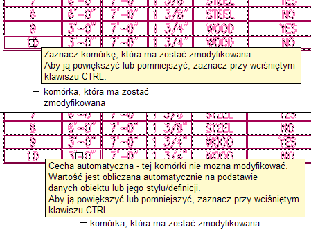

Postępuj zgodnie z tą procedurą, aby obiekty ujęte w zestawieniu na rysunku i wyedytuj ręcznie dane zestawu właściwości w tabeli zestawieniowej.
Dane zestawy właściwości automatycznych nie mogą być edytowane w tabeli zestawieniowej. Należy edytować obiekt, styl lub inne dane, aby zmienić wartości danych właściwości automatycznych.
Procedury tej można użyć do rozwiązania problemów komórek tabel i obiektów źródłowych. Jeżeli obiekt nie jest aktualnie widoczny w obszarze rysunku, wybierając komórkę, naciśnij klawisz Ctrl, aby wyświetlić obiekt źródłowy. Zmiany wprowadzane w danych zestawu właściwości ręcznych w komórce tabeli są zapisywane z obiektem. Jeżeli komórka tabeli zestawieniowej odnosi się do kilku obiektów w komórce ilości, zaznaczenie z wciśniętym klawiszem Ctrl powoduje wyświetlenie obszaru, który zawiera wszystkie obiekty źródłowe. Umieszczenie kursora nad komórką ilości powoduje zaznaczenie obiektów zliczanych przez tę komórkę.
Nie można edytować komórek tabeli podczas pracy z tabelą, która zestawia rysunek ze źródła zewnętrznego.
.. Obiekt źródłowy zostanie zaznaczony, jeżeli jest widoczny. Zostanie wyświetlona etykieta narzędzia niezależnie od tego, czy komórka może być edytowana, jaki rodzaj danych prezentuje oraz niezależnie od innych potencjalnych problemów danych w komórce.
Wyświetlanie etykiet narzędzi do edycji obiektów komórek tabeli
Jeżeli dane w komórce pochodzą z obiektu w rysunku, do którego istnieje zewnętrzne odniesienie, wyświetlana jest ikona odnośnika zewnętrznego. W przypadku edycji tej komórki, rysunek do którego istnieje zewnętrzne odniesienie zostanie także zmodyfikowany. Nie można edytować rysunku zablokowanego przez innego użytkownika.
