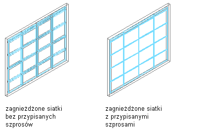

Szprosy w jednostce ściany kurtynowej to krawędzie zlokalizowane między komórkami siatki. Znajdują się one zarówno w siatce podstawowej, jak i siatkach zagnieżdżonych, przy czym są konfigurowane osobno dla każdej siatki.
Przypisywanie szprosów do siatki zagnieżdżonej
Przypisanie szprosu określa definicję jego definicję. Można skonfigurować jedno przypisanie, jeśli ta sama definicja ma obowiązywać dla wszystkich szprosów, lub osobne przypisanie dla każdego szprosu w dowolnej siatce.
Nie należy przypisywać kilku definicji jednemu szprosowi, ponieważ zostanie użyta tylko definicja przypisana jako ostatnia.
Program oferuje domyślne przypisanie szprosu, które jest stosowane do wszystkich szprosów pozbawionych szczegółowych przypisań. Domyślne przypisanie można modyfikować, konfigurując w nim dowolną definicję, ale nie można go usunąć.
