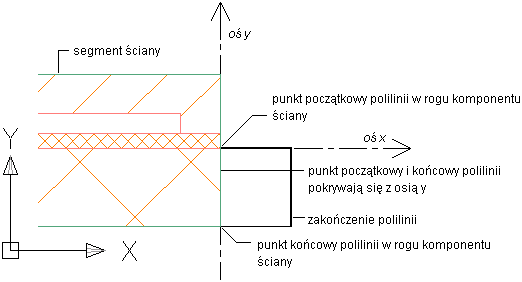

Prawidłowe polilinie zakończeń ściany rozpoczynają się w narożniku komponentu ściany na osi Y. W idealnym przypadku polilinia również kończy się w narożniku komponentu innej ściany na osi Y, więc punkt początkowy i końcowy polilinii pokrywają się z osią Y i mają identyczne wartości X, jak pokazano na rysunku.
Użytkownik często będzie pracować ze stylami ścian zawierającymi dowolną liczbę komponentów zawiniętych na zakończeniu ściany lub przy otworze. Na przykład komponent ściany ceglanej w niektórych stylach ścian jest zawinięty na zakończeniu ściany. W przypadku tego warunku linia sterowania równoległa do osi Y nakreśla wewnętrzną powierzchnię komponentu, a pozostałe komponenty stylu ściany rozpoczynają się na tej linii sterowania. Po wybraniu odcinka ściany w celu zastosowania nowego warunku zakończenia ściany do pierwszego komponentu ściany wzdłuż linii sterującej wyświetlone zostają uchwyty edycji lokalnej, jak pokazano na rysunku.

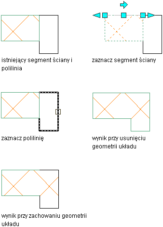

Dodawanie polilinii zakończenia ściany do odcinka ściany będącego pojedynczym komponentem
Ta procedura umożliwia przypisanie polilinii zakończenia ściany z komponentem odcinka ściany będącego pojedynczym komponentem.
. Zostanie wyświetlone okno dialogowe Styl zakończenia ściany, w którym można:
Kliknij przycisk OK i określony komponent ściany zostanie scalony z polilinią zakończenia ściany. Kliknij Anuluj, aby pominąć zmiany:
W poniższym przykładzie polilinia zakończenia ściany zostaje skojarzona z komponentem ściany.

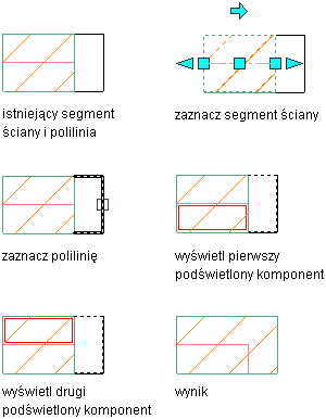

Dodawanie polilinii zakończenia ściany do odcinka ściany złożonego z wielu komponentów
Ta procedura umożliwia przypisanie polilinii zakończenia ściany z określonym komponentem odcinka ściany złożonego z wielu komponentów.
. Pierwszy komponent ściany, z którym można skojarzyć polilinię, jest zaznaczony za pomocą czerwonej linii wewnątrz obwodu komponentu ściany.
Naciskaj klawisz Enter, aż zostanie zaznaczony żądany komponent.
W poniższym przykładzie polilinia zakończenia ściany zostaje zastosowana do drugiego z dwóch komponentów wielokomponentowego odcinka ściany.
