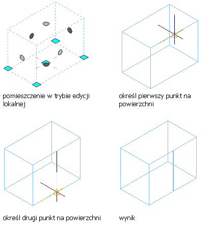

Istnieje możliwość podziału powierzchni pomieszczenia 3D o dowolnym kształcie. Bywa to przydatne, gdy konieczna jest zmiana geometrii tylko pewnej części powierzchni pomieszczenia, np. podczas tworzenia kanału kablowego w suficie pomieszczenia.
Dzielenie powierzchni

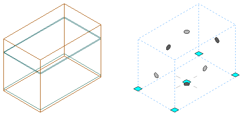

Pomieszczenie 3D (po lewej) w trybie edycji lokalnej (po prawej)
