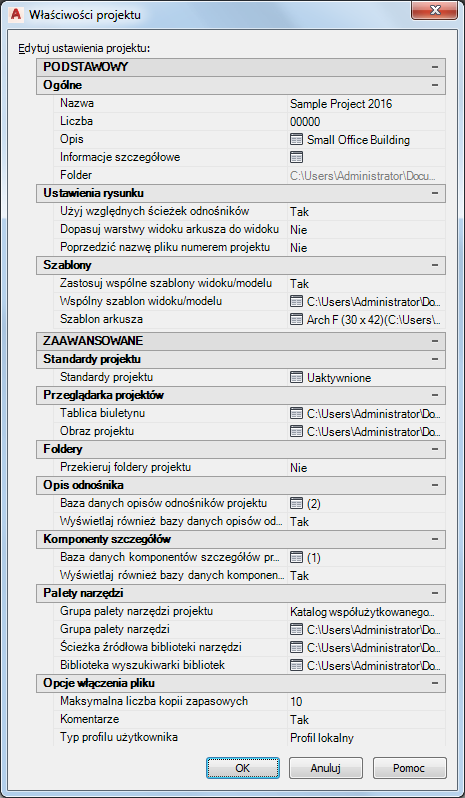

  1. Kliknij kolejno Otwórz Projekt.
  2. Wybierz projekt, dla którego chcesz określić grupę palet narzędzi i bibliotekę Wyszukiwarki bibliotek, kliknij prawym przyciskiem myszy i wybierz opcję właściwości projektu.
  3. W obszarze Grupa palet narzędzi określ lokalizację grupy palet narzędzi projektowania. Można wybrać folder lokalny lub folder sieciowy.

  4. W przypadku grupy palet narzędzi projektu należy wybrać opcję Współużytkowany katalog obszarów roboczych lub Katalog obszarów roboczych użytkownika.
    W przypadku wybrania opcji współużytkowanego katalogu obszarów roboczych ścieżka wybrana w obszarze lokalizacji pliku palet narzędzi dodawana jest do profilu projektu użytkownika (AWS), a katalog narzędzi używany jest z określonej lokalizacji. W przypadku wybrania opcji katalogu obszaru roboczego użytkownika folder jest tworzony w ścieżce \\Documents and Settings\<Nazwa użytkownika>\ i do tego folderu są kopiowane palety narzędzi.
  5. W obszarze Ścieżka główna do elementów narzędzi można ustalić ścieżkę główną do narzędzi używanych w grupie palet narzędzi projektowania. Kiedy narzędzia na paletach projektu tworzone są ze ścieżką główną do elementów narzędzi określoną w ustawieniach projektu, ścieżka główna do elementów jest tworzona jako zmienna (%AECPROJECT_DIR%). W przypadku zmiany ścieżki głównej do elementów narzędzi w ustawieniach projektu i przemieszczenia odpowiednich rysunków stylów do nowej lokalizacji odpowiednio zmieniona zostaje ścieżka do narzędzi projektowania.
    Uwaga: Jeśli ścieżka do projektu została zmieniona i główna ścieżka do elementów znajduje się w folderze projektu, to następnie ścieżka ta zostanie ponownie odpowiednio zmieniona.
  6. W obszarze Wyszukiwarki bibliotek wybierz domyślną bibliotekę Wyszukiwarki bibliotek (CBL), aby była wyświetlana w przypadku otwierania Wyszukiwarki bibliotek z Nawigatora projektu.
  7. Kliknij przycisk OK.
