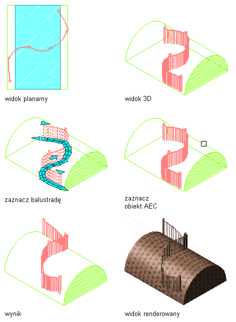

Użyj tej procedury do zaczepienia istniejącej balustrady w obiekcie AEC innym niż schody. Po dołączeniu balustrada pozostaje w miejscu, w którym znajduje się na rysunku, ale przesuwa się razem z obiektem, do którego została zaczepiona. Umożliwia to tworzenie dowolnych ścieżek dla balustrad wzdłuż schodów lub innych obiektów.
Balustrady dołączone do obiektów innych niż schody dopasowują wysokość każdego słupka.
Dołączanie balustrady do obiektu AEC
| Aby... | Wykonaj następujące czynności... |
| dopasować słupki do powierzchni dołączanego obiektu i uzyskać proste segmenty między słupkami | naciśnij klawisz Enter, aby wybrać wartość Tylko w miejscach słupków opcji Oblicz wysokość. |
| dopasować całą balustradę do powierzchni dołączonego obiektu, | wpisz f, aby wybrać wartość Zgodnie z powierzchnią opcji Oblicz wysokość. |
