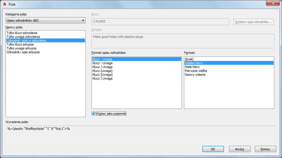

| typ elementu ma wartość WTekst |
dwukrotnie kliknij właściwość Tekst domyślny. Jeżeli właściwość nie jest określona, należy kliknąć prawym i kliknąć pole Wstaw. |
| typ elementu ma wartość Blok |
Otwórz rysunek określone przez właściwość Położenie symbolu i wybierz symbol. Kliknij
. W oknie dialogowym Edycja odnośnika kliknij OK. Dwukrotnie kliknij zakładkę KLUCZ w symbolu, aby otworzyć okno dialogowe edycji definicji atrybutów, a następnie dwukrotnie kliknij wartość Domyślnie. Jeżeli pole wartości nie jest aktualizowane, kliknij prawym i kliknij Wstaw pole. |
