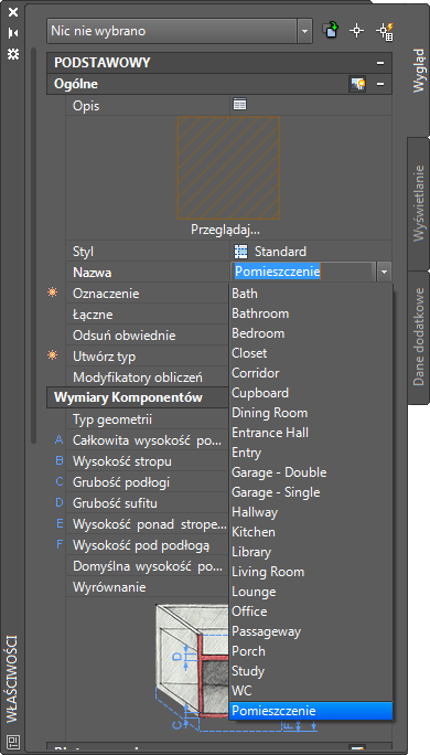

Definicja listy jest to lista nazw, które mogą być używane jako dozwolone nazwy pomieszczeń i stref. Definicje list można dołączać do stylu powierzchni lub stylu stref, tak aby podczas tworzenia lub edycji pomieszczeń lub stref należących do tego stylu na palecie Cechy dostępna była lista nazw.
Definicja listy dla pomieszczenia
Definicje list są przydatne w przypadku tworzenia pomieszczeń zgodnie z normami krajowymi lub standardami przyjętymi w biurze.
