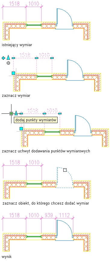

Wyszukiwanie . Wszystkie punkty wymiarowe określone w stylu dla wybranych obiektów są dodawane do łańcuchów wymiaru AEC.
Jeśli wybrany obiekt nie ma punktów wymiarowych określonych w stylu wymiarowania AEC, w punkcie bazowym obiektu dodawany jest punkt wymiarowy.
