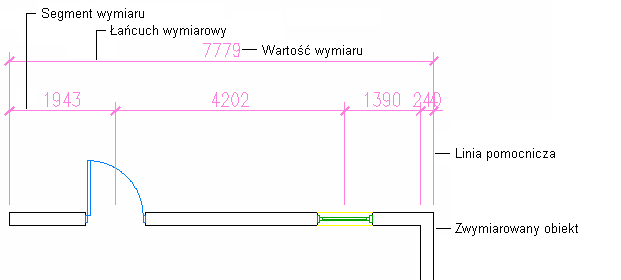

Wymiary AEC są obiektami zespolonymi używanymi do wyświetlania takich wymiarów związanych z tworzonymi obiektami, jak szerokość ściany czy długość belki. Wygląd wymiarów zależy od stylów i można go zmienić w różnych widokach rysunku albo dostosować do standardów przyjętych w firmie lub obowiązujących norm.
Komponenty wymiaru AEC

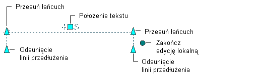

Po wybraniu wymiaru AEC są wyświetlane różne uchwyty. Można ich używać do dodawania lub usuwania punktów wymiaru, przesuwania łańcuchów wymiarowych, zmiany odstępu linii pomocniczej oraz nadpisania wymiarów komponentów ściany.
Uchwyty wymiarów AEC

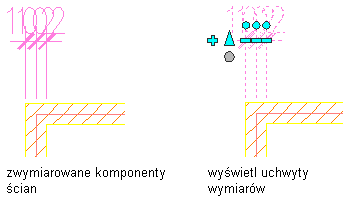

Podczas wymiarowania komponentów ściany jako punktu wymiaru można użyć środka komponentu lub dowolnego jego boku. Można na przykład wymiarować komponent ściany od jego środka lub od wybranej krawędzi. Komponenty ściany można też wymiarować zgodnie z funkcją pełnioną w konstrukcji.
Uchwyty indywidualnych punktów wymiaru komponentu umożliwiają nadpisanie zdefiniowanych stylem punktów wymiaru na ścianach w celu dostosowania ich do nietypowych sytuacji.
Uchwyty wymiarów komponentu ściany
