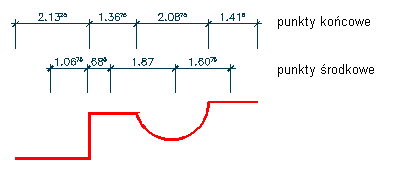

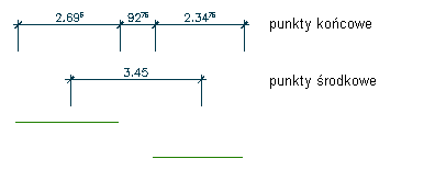

Przykład wymiarowania punktów końcowych i środkowych linii
Przykład wymiarowania punktów końcowych i środkowych polilinii

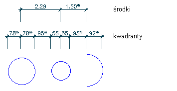

Przykład wymiarowania środków okręgu i kwadrantu (ćwiartki okręgu)

| Środek | Mierzone są odległości środków krzywizny obiektów kołowych. Mogą być wymiarowane odległości środków okręgów, łuków i zakrzywionych segmentów polilinii. |
| Kwadrant | Mierzone są kwadranty okręgów, łuków i zakrzywionych segmentów polilinii. |
