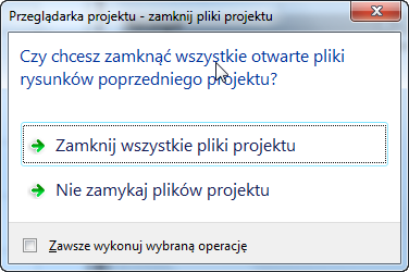

Użyj jednej z następujących metod, aby zamknąć wszystkie pliki rysunku w bieżącym projekcie.
Zamknij
Wszystkie rysunki projektu. Ta opcja zamyka wszystkie rysunki projektu, ale pozostawia wyświetlony bieżący projekt i Nawigator projektu.
| Aby... | Wykonaj następujące czynności... |
| zawsze zamykaj wszystkie pliki projektu, Nawigatora projektu i środowisko projektu po kliknięciu |
wybierz opcję Zawsze wykonuj wybrane działanie, a następnie kliknij opcję Zamknij wszystkie pliki projektu. |
| zawsze zamykaj Nawigatora projektu i środowisko projektu, ale zostaw otwarte wszystkie pliki projektu po kliknięciu |
wybierz opcję Zawsze wykonuj wybrane działanie, a następnie kliknij opcję Nie zamykaj plików projektu. Ta opcja umożliwia pracę na plikach poza środowiskiem projektu, dzięki czemu nie jest możliwe przypadkowe wprowadzenie zmian do projektu. |
| zamknij wszystkie pliki, nawigatora projektu i środowisko projektu dla tej instancji | kliknij opcję Zamknij wszystkie pliki projektu. |
| zamknij Nawigatora projektu i zamknij środowisko projektu, ale pozostaw otwarte wszystkie pliki projektu dla danej instancji | kliknij opcje Nie zamykaj plików projektu. Ta opcja umożliwia pracę na plikach poza środowiskiem projektu, dzięki czemu nie jest możliwe przypadkowe wprowadzenie zmian do projektu. |
