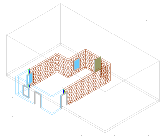

Przekrój na bieżąco z bryłą przekrojów wyświetloną jako jasnoniebieski szkic
W definicji materiału komponenty wyświetlania Bryła przekrojów i Obwiednia przekrojów wpływają na wyświetlanie przekroju na bieżąco. Bryła przekrojów zawiera obiekty lub części obiektów spoza linii przekroju. Obwiednia przekrojów jest linią cięcia utworzoną przez linię przekroju.
