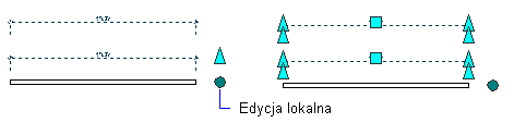

Uchwyt wyzwalacza wykonuje operację na obiekcie natychmiast po wybraniu tego uchwytu. Działa on inaczej niż normalny przeciągany uchwyt, który zmienia właściwość wymiaru tylko w przypadku przeciągnięcia uchwytu. Uchwytów wyzwalacza można używać do ustalania indywidualnych właściwości obiektu, takich jak kierunek otwierania drzwi lub wyrównanie ściany. Uchwytów wyzwalacza można również używać do zmiany trybu edycji obiektu za pomocą uchwytu. Na przykład wybranie uchwytu Edycja siatki na ścianie kurtynowej spowoduje otwarcie sesji edycji lokalnej dla siatki ściany kurtynowej. Wybranie uchwytu Edycja w miejscu w wymiarze AEC spowoduje włączenie dodatkowych uchwytów dla poszczególnych łańcuchów wymiarowych, ciągów znaków i linii przedłużenia. Uchwyt wyzwalacza jest zwykle wyświetlany z okręgiem lub strzałką.
Wymiarowanie AEC przed i po włączeniu uchwytu edycji lokalnej
W niektórych przypadkach, na przykład dla uchwytu edycji lokalnej Wymiar AEC, tryb edycji uchwytu zostanie wyłączony, jeżeli obiekt nie jest już wybrany. W innych przypadkach należy ponownie kliknąć uchwyt, aby wyłączyć tryb edycji uchwytu.
