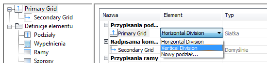

W ustawieniach podziału są konfigurowane parametry orientacji siatki (komórki siatki i szprosy mogą być ułożone w kierunku poziomym lub pionowym) oraz rodzaju podziału (liczba i rozmiar komórek).
Po utworzeniu definicji można ją przypisać siatce podstawowej lub siatkom zagnieżdżonym. Siatki zagnieżdżone tworzy się przez wybranie opcji Siatka zagnieżdżona w ustawieniach przypisania do komórki.
Style zestawów drzwi/okien.
. Nazwa zaznaczonej siatki pojawi się w tabeli w kolumnie Przypisania podziału.
