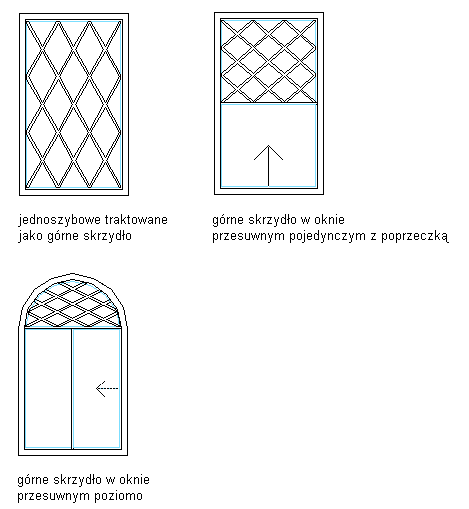

| tylko górnego skrzydła | w sekcji Pole okna zaznacz pole Góra. Ustawienie Góra odnosi się również do pojedynczego skrzydła. |
| wszystkich skrzydeł | w sekcji Pole okna zaznacz pole opcji Inny, a następnie wybierz ustawienie Wszystkie. |

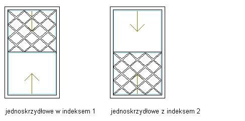

| jednego komponentu skrzydła | w sekcji Pole okna zaznacz pole opcji Inny. Wybierz ustawienie Pojedynczy, a następnie określ numer indeksu dla skrzydła okna. Skrzydło jest indeksowane w kierunku przeciwnym do ruchu wskazówek zegara, począwszy od lewego dolnego rogu. |
Określanie ramiaków trójkątnych dla górnego skrzydła
Określanie ramiaków trójkątnych dla pojedynczego komponentu skrzydła

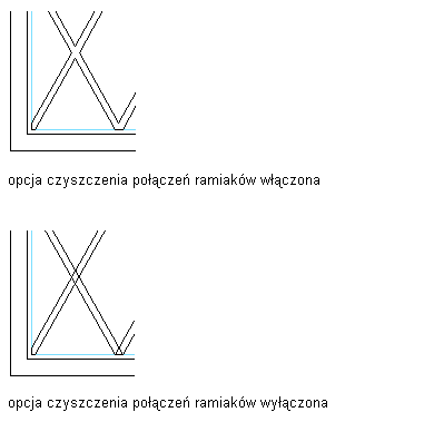

| zamienić przecięcia ramiaków na naroża | w pozycji Ramiaki, wybierz opcję Wyczyść połączenia. |
| zamienić wszystkie ramiaki na jeden element z wyczyszczonymi połączeniami | w sekcji Ramiak zaznacz pole wyboru Przekształć w bryłę. |
Określanie belek czyszczenia ramiaków trójkątnych
