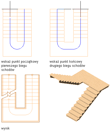

Przedstawiona procedura służy do wstawienia schodów w kształcie U z ustawieniami zdefiniowanymi przez użytkownika. Schody w kształcie U mają dwa zwykłe biegi połączone spocznikiem międzypiętrowym. Ustawienia sterujące wyrównaniem decydują o miejscu, w którym punkty definiujące schody znajdą się w ich szerokości.
Podczas rysowania schodów biegi są przedstawione jako linie symbolizujące każdą stopnicę. Spoczniki płaskie nie mają żadnych linii stopnic, a spoczniki zabiegowe mają wyświetlone linie całego zakrętu. Są to linie tymczasowe i w schodach zabiegowych nie zawsze odzwierciedlają rzeczywiste położenie stopnic w gotowych schodach.

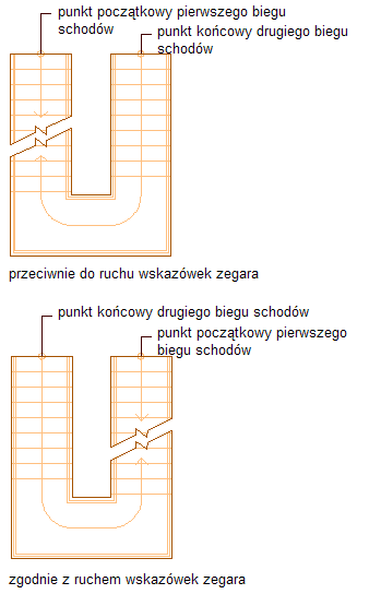

| narysować schody w kształcie U w taki sposób, że strona prawa jest krawędzią zewnętrzną, a strona lewa jest krawędzią wewnętrzną | w opcji Orientacja pozioma wybierz wartość W lewo. |
| narysować schody w kształcie U w taki sposób, że strona lewa jest krawędzią zewnętrzną, a strona prawa jest krawędzią wewnętrzną | w opcji Orientacja pozioma wybierz wartość W prawo. |
Określanie kierunku poziomego schodów w kształcie U

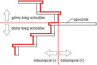

Po wybraniu opcji Stopnica do stopnicy, Stopnica do podstopnicy lub Podstopnica do podstopnicy można zdefiniować wartość odsunięcia. Dodatnia wartość odsunięcia oznacza, że stopnica biegu dolnego jest położona bliżej spocznika niż stopnica biegu górnego.
Ustalenie odstępu przypisania typu stopnica do podstopnicy
