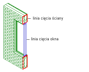

Linia definiująca określa, w którym miejscu przekrój przecina obiekty w nim zawarte. Komponent materiału, który kontroluje wyświetlanie Linii definiującej jest komponentem Szkic. Linia definiująca jest komponentem wyświetlania obiektów przekroju 2D i 3D.
Jeżeli na przykład tworzony jest przekrój ściany ceglanej, która zawiera okno, można określić jeden kolor dla linii definiującej lub użyć różnych kolorów w miejscach, w których linia przekroju przecina ściany i okna. Jeżeli ma być używany jeden kolor dla komponentu Linia definiująca, należy do niego przypisać kolor i nie używać właściwości materiału. Jeżeli kolor linii definiującej ma być zmieniany przez obiekty przekroju, należy użyć właściwości materiału. W przypadku przekroju ściany ceglanej z oknem można użyć czerwonej linii definiującej, w miejscach przecinania ścian i niebieskiej linii definiującej w miejscach przecinania okien.
Określanie kolorów linii cięcia dla różnych materiałów
