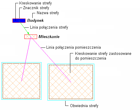

Ta procedura służy do dodawania strefy z ustawieniami określonymi przez użytkownika.
. Jeśli do stylu strefy przypisano definicję listy, można wybrać nazwę z listy rozwijanej.
Jeśli do strefy przypisano modyfikator obliczeń, pola powierzchni i obwody pomieszczeń dołączonych do strefy będą modyfikowane przez ten modyfikator.

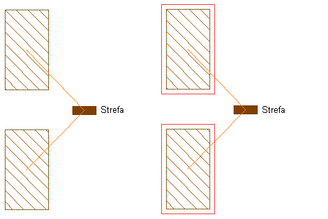

Odsunięcie równe 0 oznacza, że obwiednia strefy jest identyczna z obwiednią bazową pomieszczenia.
Zerowe odsunięcie obwiedni strefy (po lewej) i niezerowa wartość odsunięcia (po prawej)
