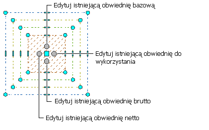

Po wyświetleniu obwiedni: netto, użytkowej i brutto należy je włączyć, aby umożliwić edytowanie ich za pomocą uchwytów.
Obwiednie netto, powierzchni użytkowej i brutto pomieszczenia mogą być aktywowane i wyświetlane tylko w rzucie.
Uchwyty obwiedni aktywowanej
Zamiast tego można kliknąć pomieszczenie prawym przyciskiem myszy, w menu podręcznym kliknąć polecenie Edytuj obwiednię, a następnie z menu podrzędnego wybrać pomieszczenie do aktywacji lub dezaktywacji.
