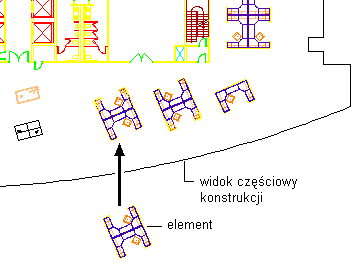

Procedura ta służy do tworzenia odniesienia elementu do wielu konstrukcji.
Jest ona przydatna podczas aktualizacji wielu podobnych konstrukcji kondygnacji w budynku.
Tworzenie odniesienia elementu do konstrukcji
| Aby... | Wykonaj następujące czynności... |
| dołączyć element jako odnośnik zewnętrzny | wybierz konstrukcję, kliknij prawym przyciskiem myszy i wybierz polecenie ustawienia do dołączenia. Uwaga: Jeżeli polecenie ustawienia do dołączenia jest niedostępne, element został już zdefiniowany jako element do dołączenia.
| nałożyć element jako odnośnik zewnętrzny | wybierz konstrukcję, kliknij prawym przyciskiem myszy i wybierz polecenie ustawienia do nałożenia. Uwaga: Jeżeli polecenie ustawienia do nałożenia jest niedostępne, element został już zdefiniowany jako element do nałożenia.
Elementy są dołączane w punkcie 0, 0, 0.
