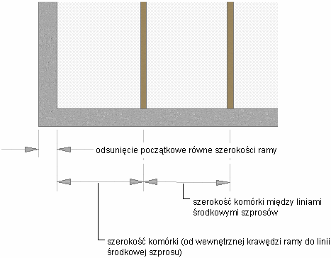

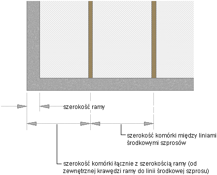

Domyślnie wymiarowanie komórek siatki jest dokonywane między punktem początkowym i końcowym linii bazowej zestawu drzwi/okien (w podziałach poziomych) lub między linią bazową a wysokością bazową (w podziałach pionowych). Obliczenia te nie uwzględniają szerokości ramy siatki. Jeśli na przykład zostanie narysowany zestaw drzwi/okien z linią bazową o długości 14 stóp (427 cm) oraz ramą o szerokości 1 stopy (30,5 cm) z lewej i prawej strony, przy zaznaczonej opcji stałej liczby komórek w podziale pionowym rozmiar komórek widocznych na ekranie będzie niejednorodny. Pierwsza i ostatnia komórka będą mniejsze, ponieważ do ich wymiarów będzie włączony wymiar ramy.
Aby komórki miały taki sam rozmiar, należy odsunąć punkty początkowy i końcowy siatki o wartość grubości ramy.

| punktem początkowym linii bazowej zestawu drzwi/okien a początkiem pierwszej komórki w siatce o podziale poziomym | wpisz wartość w polu Odsunięcie początkowe. |
| punktem końcowym linii bazowej zestawu drzwi/okien a końcem ostatniej komórki w siatce o podziale poziomym | wpisz wartość w polu Odsunięcie końcowe. |
