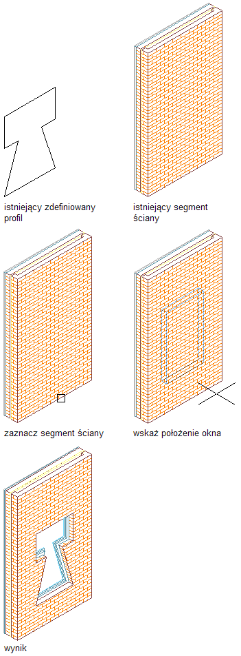

Poniżej opisano procedurę tworzenia profilu dla kształtu okna użytkownika. Możliwe jest tworzenie kształtów okien użytkownika i zastosowywanie ich do styli okien.
Profil tworzą dwie koncentryczne, zamknięte polilinie. Polilinia zewnętrzna, zwana obrysem, staje się stylem okna, natomiast polilinia wewnętrzna tworzy pusty obszar dla wewnętrznego kształtu ramy okna. Przez dodawanie wewnętrznych polilinii można tworzyć wiele pustych przestrzeni. Wewnętrzna polilinia musi się znajdować całkowicie wewnątrz polilinii reprezentującej zewnętrzny kształt ramy okna. Polilinie mają proporcjonalne rozmiary i kształty względem siebie, a także względem okien tworzonych ze stylu okna.
Polilinie można rysować w dowolnym miejscu rysunku i wykorzystać dowolną skalę odpowiadającą końcowemu rozmiarowi ramy okna. Jedną z metod określania rozmiaru polilinii względnego w stosunku do okna jest narysowanie ich przez przyciągnięcie do istniejącego okna, a następnie przesunięcie zakończonych polilinii w bok.
Dodawanie okna opartego na profilu do ściany
Definicja profilu. Punkt wstawienia jest zazwyczaj położony w lewym dolnym rogu.
