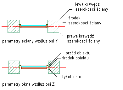

Poniżej opisano procedurę zmiany położenia poziomego okien w obrębie ściany, do której okna te są zaczepione.
Parametry położenia okna wzdłuż osi Y
| Aby... | Wykonaj następujące czynności: |
| użyć jako punktu odniesienia lewej krawędzi ściany | dla opcji Od wybierz ustawienie Lewa krawędź szerokości ściany. |
| użyć jako punktu odniesienia środka ściany | dla opcji Od wybierz ustawienie Środek szerokości ściany. |
| użyć jako punktu odniesienia prawej krawędzi ściany | dla opcji Od wybierz ustawienie Prawa krawędź szerokości ściany. |
Użyj wartości ujemnej, aby odległość była liczona od końca do początku.
| Jeśli chcesz, by pomiar był wykonywany do: | Wykonaj następujące czynności... |
| przodu okien | dla opcji Do wybierz ustawienie Przód obiektu. |
| środka okien | dla opcji Do wybierz ustawienie Środek obiektu. |
| tyłu okien | dla opcji Do wybierz ustawienie Tył obiektu. |
