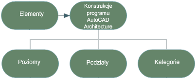

Konstrukcje to główne elementy składowe, czyli podstawowe pliki modelu budynku. Konstrukcja może zawierać przypisane elementy i obiekty budynku, takie jak ściany, dachy i drzwi. Może również zawierać informacje bardziej abstrakcyjne, takie jak siatki strukturalne, obrysy budynków i ścieżki dla pieszych. Po utworzeniu konstrukcji można utworzyć różne widoki danych budynku. Widok może zawierać konstrukcje szkieletu kondygnacji 1–4, konstrukcje fundamentów i konstrukcje siatki słupów. Lub widok pierwszej kondygnacji może zawierać ścianki działowe pierwszej kondygnacji, szkielet pierwszej kondygnacji i komponenty ścian zewnętrznych budynku.
