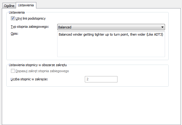

Procedura ta służy do określenia, który typ stopni zabiegowych zostanie zdefiniowany dla wybranego stylu stopni zabiegowych.
. Zostanie wyświetlony Menedżer stylów z bieżącym rysunkiem rozwiniętym w formie drzewa.
| Aby... | Wykonaj następujące czynności... |
| dopasować stopnie zabiegowe używając linii podstopnicy | wybierz opcję Użyj linii podstopnicy. |
| dopasować stopnie zabiegowe używając linii stopnicy | wyczyść pole Użyj linii podstopnicy. |
| obracać stopnice wzdłuż schodów | jako Styl stopnia zabiegowego wybierz opcję Zrównoważony. Uwaga: Jest to typ schodów zawierający obroty o 90° lub 180° stosowany we wszystkich wcześniejszych wersjach programu.
| osobno dopasować każdy stopień zabiegowy | jako Styl stopnia zabiegowego wybierz opcję Ręczny. |
| dopasować stopnie zabiegowe oparte na pojedynczym punkcie i strefę zakrętu | jako Styl stopnia zabiegowego wybierz opcję Jednopunktowy. |
| wybrać liczbę stopni zabiegowych, gdy wybrana jest opcja Jednopunktowy | wybierz opcję Dopasuj zakręt stopnia zabiegowego i wpisz wartość liczby stopnic w zakręcie. |
