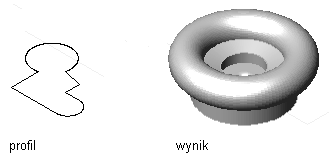

Ta procedura służy do tworzenia elementu bryłowego przez określenie profilu jako bazy dla kształtu elementu, a następnie przez obrót profilu wokół osi. Osią obrotu jest oś X profilu, jak to pokazano na rysunku. Punkt wstawienia jest centroidą dolnej ścianki elementu bryłowego powstałego w wyniku obrotu.
