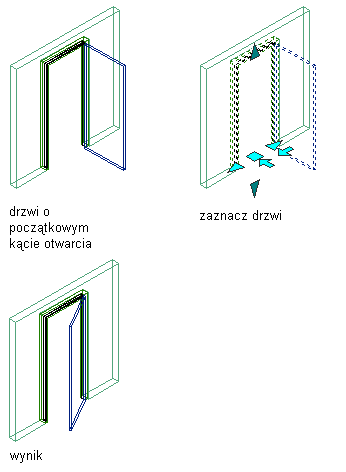

| Kąt otwarcia | Opcja ta umożliwia określenie kąta otwarcia, z jakim wyświetlane będą drzwi. Kąt otwarcia i właściwości wyświetlaniaKąt otwarcia można także określić we właściwościach wyświetlania stylu drzwi. Ustawienia w opcjach właściwości nadpisania stylu. Ilustracja![]() |
Podaj wartość. | |
