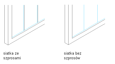

Procedura służy do usuwania szprosów z zestawów drzwi/okien. Usuwanie polega na utworzeniu definicji szprosu o szerokości i głębokości równej zeru. Przylegające wypełnienia są wydłużane, obejmując przestrzeń zajmowaną dotąd przez szprosy. Jest to szybki i łatwy sposób tworzenia obiektów reprezentujących szklenie strukturalne.
Usuwanie szprosu z siatki zestawu drzwi/okien
