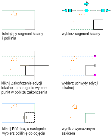

Opisana poniżej procedura pozwala zmodyfikować zakończenie ściany poprzez odjęcie profilu od komponentu. Rolę profilu może pełnić dowolny obszar ograniczony polilinią nakładający się z określonym komponentem.
. Istnieje możliwość odjęcia profili jednocześnie od kilku komponentów. Naciśnij klawisz Esc, aby wyczyścić zaznaczenie komponentów.

W poniższym przykładzie profil zostaje odjęty od komponentu ściany.
