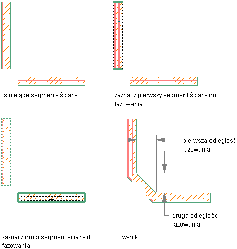

Procedura ta służy do fazowania dwóch ścian. Efektem operacji fazowania ścian jest powstanie nowego segmentu ściany między dwoma nierównoległymi ścianami. Fazowanie przydaje się podczas pracy z nietypowymi kątami między ścianami lub szczegółami architektonicznymi.
Ściany można fazować, określając odległość lub kąt:
Fazowanie segmentów ścian za pomocą opcji odległości
Opcje trybu ucinania umożliwiają określenie, czy ściany są ucinane czy przedłużane do nowego segmentu ściany (opcja ucinania) lub czy ich punkty końcowe pozostają bez zmian (opcja bez ucinania). Po wybraniu opcji braku skracania odległość fazowania musi być większa niż zero.
Przed fazowaniem ścian należy upewnić się, że mają one ten sam styl i wyrównanie linii bazowej. Jeśli podczas fazowania ścian te ustawienia są różne dla poszczególnych ścian, mogą pojawić się ikony rozwiązań.
Narzędzie Fazowanie znajduje się w narzędziach kreślenia w Katalogu typowych narzędzi Wyszukiwarki bibliotek. Można dodać to narzędzie do dowolnej palety narzędzi, a następnie użyć go do fazowania ścian i innych obiektów.
