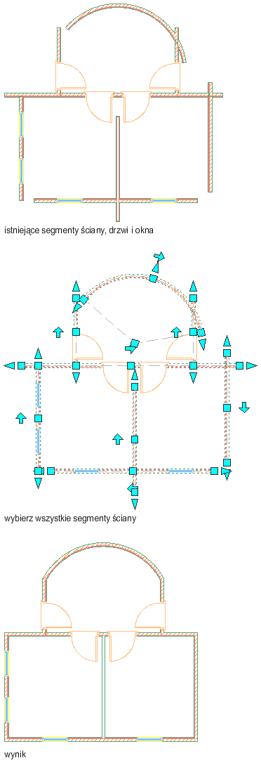

Podczas czyszczenia wielu przecięć ścian rzutowane ściany są ucinane lub wydłużane względem ścian sąsiednich, które mogą pełnić rolę ścian obwiedni. Tylko wybrane segmenty ściany biorą udział w czyszczeniu.

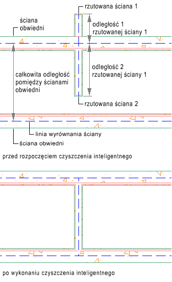

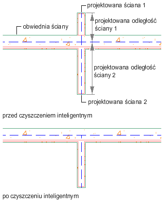

Jeżeli rzutowany segment ściany będzie przecinać się ze ścianą obwiedni, krótszy segment ściany zostanie ucięty. Ponieważ rzutowana odległość ściany 1 jest krótsza niż rzutowana odległość ściany 2, segment rzutowanej ściany 1 zostanie ucięty.
Jeżeli rzutowana odległość ściany będzie mniejsza niż połowa całkowitej odległości pomiędzy ścianami obwiedni, ściana zostanie ucięta do pierwszej ściany obwiedni. Jeżeli rzutowana odległość ściany będzie mniejsza niż połowa całkowitej odległości pomiędzy ścianami obwiedni, ściana zostanie wydłużona do drugiej ściany obwiedni.
Aby oczyścić wiele przecięć ścian, wybierz wszystkie segmenty ścian.
